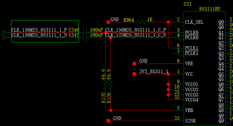

  我的客户在将LMK0.3328万的LVPECL输出与IDT853S111B时钟缓冲器连接时遇到问题。
 LMK0.3328万和IDT853S111B之间的连接如下图所示。
在时钟缓冲器输入处测量的单端时钟电压如下图所示,振幅仅为260mV,大大低于LMK0.3328万 AC-LVPECL输出VOD的最小值。
客户在断开LMK0.3328万时钟输出处的交流耦合电容器时获得670mV振幅(单端)。
将LMK0.3328万与IDT853S111B连接时,您能否帮助检查为什么振幅如此低?
此致,
尼克·戴
    它们是否在驾驶员侧具有串联或并联端接?  如果是这样,则应缩短R系列或拆下驾驶员侧的分流器R。
    艾伦
