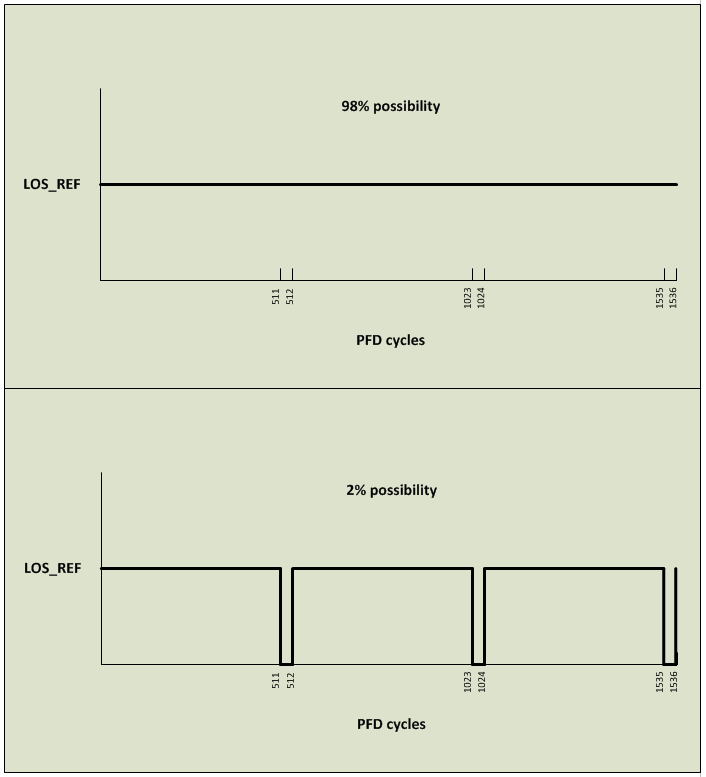

您好,
请告诉我 有关PLL解锁状态指示的信息吗? 我了解STATUSx输出PLL锁定指示灯将指示高电平,每512 PFD时钟周期中有511个。然后,我认为1/512= 0.2 % 错误将导致高电 平。但是,数据表显示2 % 的频率错误将导致PLL解锁保持低电平。
此致,
Toshiyuki
    您好,Toshiyuki,
    PLL_UNLOCK输出信号未定义频率错误。 数据表中2 % 的频率错误对应于您将在输出时钟上测量的频率错误。 例如,假设PLL配置为输出频率100MHz。 在这种情况下,如果输出小于98MHz或大于102MHz,则PLL_UNLOCK为逻辑高。 我希望这能有所帮助。
    此致,
    车道
    您好,Lane,
    感谢您的回复。 此外,您是否会提供有关以下2 % 的更多信息?
    注2:如果启用smartmux且两个参考时钟均停止,
    STATUSx输出信号将98 % 的时间指示LOS
    状态为静态高信号。 但是,在2 % of the cases中,
    LOS检测引擎错误地停转至
    STATUSx输出PLL锁定指示灯将指示511的高电压
    每512个PFD时钟周期。
    此致,
    Toshiyuki
    您好,Toshiyuki,
    此表注释显示:当(1)启用智能mux时,以及(2)两个参考时钟停止时:
    - LOS_REF有被设置为高值的98 % 机会(512/512个周期)
    -LOS_REF在511/512个周期内有被设置为高电压的2 % 机会
    这意味着,如果观察到LOS_REF在511 PFD周期中为高值,但在单个周期中仅为低值,则参考时钟无效。
    这是我所掌握的信息。 我希望这能有所帮助。
    此致,
    车道
    您好,Lane,
    感谢您的回复。 您的意思是,在这种情况下,将出现1 / 512 (0.195 %)的低概率吗? 我想不是2 %。 我的理解是否正确?
    此致,
    Toshiyuki
    您好,Toshiyuki,
    不,这种理解是不正确的。 我希望下图有助于您理解。
    此致,
    车道
