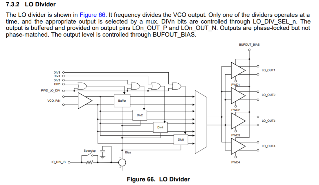

目前,使用tsw3065evm GUI,我们只能为不同的输出提供单个频率。  我们是否可以在不同 输出下使用TSW3065evm提供多个时钟频率?
    嗨,Mayank,
    查看TSW3765数据表,TSW3065EVM仅允许所有LO输出共享相同频率。
    此致,
