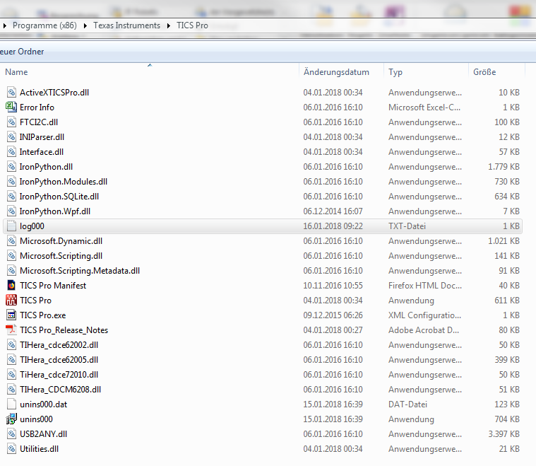

我们希望在宽频率范围内使用LMX2592。 我搜索了是否可以重复使用我找到这些帖子的TIC Pro代码:
e2e.ti.com/.../63.0581万
但是,当我安装了TIC Pro时,我没有找到一个../TICS PRO/Configurations文件夹,我可以在其中查看LMX2592_PLL.py文件。
我是否在更高版本的TIC Pro中安装了错误的东西或这种情况不同(我的版本为1.6 .7.0 ,2018年1月4日)
Markus

    这是默认窗口设置中隐藏的折叠。
    C:\ProgramData\Texas Instruments:TIC Pro\Configurations
    Win10中显示隐藏文件夹的示例:
    文件资源管理器--文件夹选项--视图--隐藏的文件和文件夹
    选中"显示隐藏文件,文件夹和驱动程序"

    感谢您的快速回答。 我尝试显示隐藏的文件夹(Windows 7)。 但我n´t在TIC Pro文件夹中看不到任何文件夹。
    我附加了文件夹的屏幕截图:
    此致,
    Markus

    配置文件夹 位于C:\ProgramData下,而不是TICS Pro安装目录C:\Program Files (x86)下。

    非常感谢您的帮助! 现在我找到了文件夹。
    此致,
