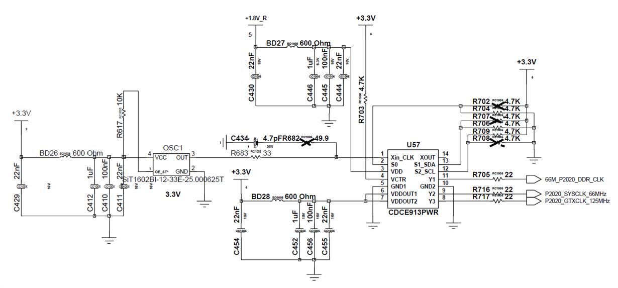

您好,
您能否查看下面的示意图,并告诉我是否存在任何潜在问题?
此输出是否具有?
TS
    S0,Vctrl和CLK输入参考VDD = 1.8V电源,因此不要超过这些输入上的VDD电压。 为3.3V振荡器输出添加分压器,以便与1.8V输入电平兼容。
    艾伦
    时钟怎么样? 在25MHz到66Mhz和125MHz之间是否可能?
    不能,它们不能从单个PLL/VCO同时生成66M和125m,因为LCM (VCO ...M,125m)= 1000M,超出66.66 调谐范围。
    他们需要使用CDCE925,它有两个PLL/VCO,以同时生成两个频率。
    艾伦
    您好,Alan,
    感谢您的回答。
    我们希望如下所示进行配置。
    答 Y1:66米
    B. Y2:66米
    C. Y3:100m
    使用TI COLDCK PRO工具进行如下配置并 写入十六进制文件后,时钟根本不显示。
    您认为问题出在哪里?
    TS
    S0可用作输出使能引脚,因此尝试将S0拉高。
    艾伦
