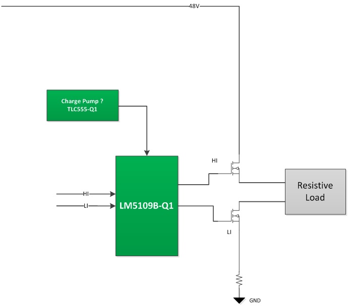

如何使用TLC555-Q1计时器来驱动具有48V总线的半桥的高侧FET的充电泵电路? 有可能吗?

    我是否可以假定输出可能会很长一段时间高,因此升压电容器将不支持该应用?
    对于HS和HB引脚的'飞'性质,我建议使用隔离(变压器)直流至直流解决方案。 TLC555可能是直流-直流转换器的时钟。 但是,SN6501-Q1等集成解决方案可能更易于设计。
    Ron,
    是的,我需要支持100 % 占空比。 车尾箱束带电源无法支撑它。 感谢您的建议,我也将在SN6501-Q1中进行说明。
    我正在查看以下应用说明: www.ti.com/.../slva444.pdf
    我必须将IC折射为HS FET的源,我认为IC GND无法处理该引脚上的48V。

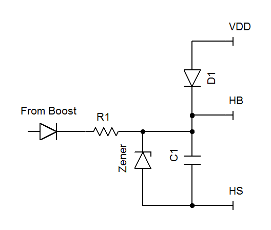

    Julio,
    基于接地的增压器的问题是,当HS节点变低时,HB可能过电压或增压可能过电流。 当HS变高时,HB不会滞后,而增压正在重建其增压电压。
    但是,这可能起作用(未测试)
    显然,最大HB-HS额定值>齐纳电压> VDD
