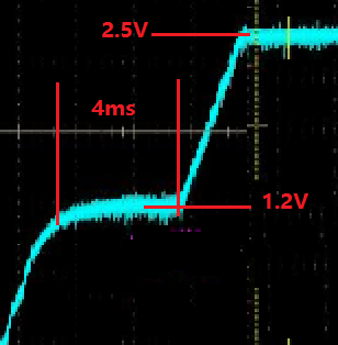

 LMK0.0301万是否有任何VCCO电压通电要求? 以下是客户在其系统中的测试结果。
1. 设备工作是否存在任何风险?
2. 什么是VCCO电压阈值?
谢谢。

    从单独的电源导轨为Vcc和Vcco引脚供电时,建议电源在斜坡向上时大约同时达到其调节点,或在斜坡向下时同时达到接地电位。 使用同步或比例式电源定序可防止在Vcc之前为Vcc供电时,可能发生的从Vcc到Vcco引脚的内部电流。
    他们能否共享VCC和VCCO加电波形?
    他们使用的是什么输出模式?
    VCCO通电波形是否会导致系统出现任何问题?
    艾伦
    Alan,
    请参见下面的VCC和VCCO波形。 目前,客户在系统测试中未发现任何问题,只需检查设备可能面临的风险。
    谢谢。
    约翰尼
    重新过账。
    在您发送的屏幕截图中,Vcc明显比Vcco快,这会导致Vcc到Vcco引脚之间的内部电流,直到Vcco在4 ~毫秒后达到Vcco电压容差(+/- 5 %)范围内。
    根据我之前发送的数据表声明,建议Vcc和Vcco同时或以比例方式进行斜升,以最小化从Vcc到Vcco的内部寄生电流,从而最大程度地降低设备的风险。
    此致,
    艾伦
    Alan,
    此项目已处于MP状态,客户无法再更改设计。
    那么,您能否帮助确认在这4毫秒内从Vcc到Vcco引脚的内部电流存在风险?
    谢谢。
    约翰尼
    约翰尼,
    我们有一个更新的芯片版本(LMK0.0301万A),它消除了从Vcc到Vcco的寄生电流,并消除了功率定序要求和潜在的设备风险。  我将与您联系以获取有关您的客户状态的更多详细信息,然后关闭此线程。
