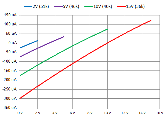

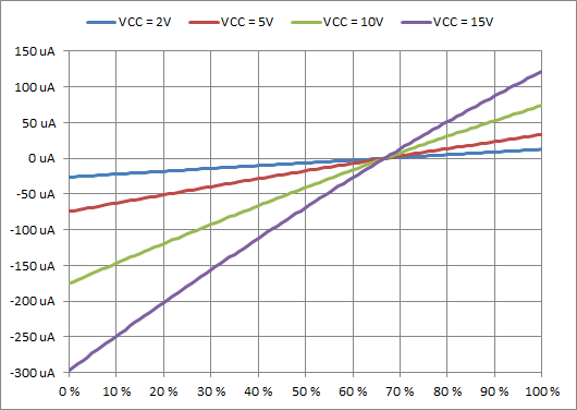

    我正在为TLC555制作新的数据表图表。 您更喜欢这两个图表中的哪一个?
    两者都是相同的数据集,只有视图不同。
    图1:连续电流与连续电压; ()中的数字是整个曲线上的阻抗。
    图2,以VCC的%表示
    我更喜欢第二个,因为它使67 % 点很明显,就像最初555中的5K/10K分压器点。 但是,我喜欢您在第一张图中的括号中包含每个电压的近似阻抗。 这就暗示了为什么有不同的斜坡,而所有的线都穿过67 % 点。
    现在,这真的很傻,但颜色顺序应该是2V =绿色("最绿色"的电压,因为它是最低的),5V =蓝色,10V =紫色,15V =红色(因为它是最高电压),所有这些都按色轮顺序排列。 ;-)
    -患者
