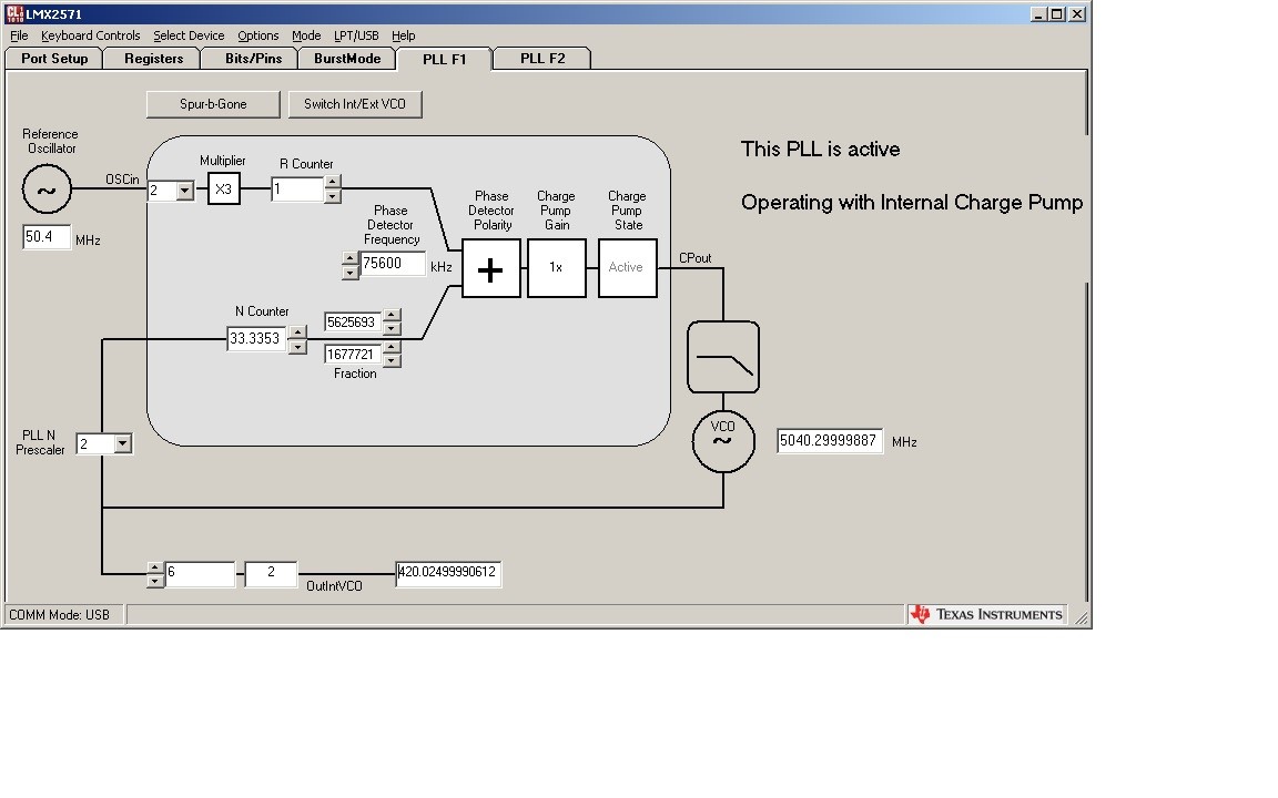

大家好,支持!
这里设置了469.975 时的Rx,这是一个杂散响应存在问题的频率,LO输出为420.025MHz。 VCO的运行速率是5040.3MHz的12倍。 使用50.4MHz的参考频率,将会在300kHz偏移时产生寄生信号。 除了它与420.025MHz输出的300kHz偏移,而我希望它是300kHz/12。 同样,如果我将输出除法器更改为/8,并查看630.075MHz的输出,杂散信号 仍精确到300kHz,如果除法器增加到/14,则更改为360.021MHz。
此外 ,还有第二个正弦,无论输出除法比如何,均始终处于150kHz偏移。 如果将主分频器重新配置为预分频器为/4而不是/2,则第二个正则位于75kHz偏移,而不考虑输出分频比。 这些spurs不会随分次N次序或抖动而变化。 芯片内有一些奇怪的串扰。
在出现此类频段问题的情况下,可以使用参考除法器和乘法器更改相位检测器频率,以从接近整数除法中移开。 在这种情况下,已尝试的解决方案是:
奇怪的是,150 和300kHz的频段仍然存在,实际上处于更高的水平
LMX数据表中关于参考输入的数据很少,而关于输入阶段的特征则没有任何数据。 (对于任何有兴趣比较其工作方式的人,请参阅Analog Devices ADF4350)对于单端使用,指定的输入是1.4 - 3.3V p-p,对于差动0.15 - 1.5V p-p 我们使用单端,驱动电平在50.4MHz时为800mV p-p,在12.288MHz时为1.1V p-p。
出现了另一种意想不到的怪事。 从更广的频谱来看,有两个约为+/- 350kHz的杂音,就像带有数字模块的信号,约为8kHz的宽。 在TCXO和信号发生器之间交换作为参考输入没有任何区别。 将输出分压器更改为/12以获得480.15MHz的输出,并且脉率仍为+/-350kHz。 返回到400.125MHz,使用信号发生器并改变输入频率,400.47MHz的正电流不会移动。 所需的频率移动,而其另一侧的镜像正则移动以保持对称。 将所需频率从400.47 的一侧移动到另一侧,这三个信号将通过零心搏,然后在另一侧熄灭,就像混音器产品一样。 那么,同步芯片如何通过不同的输入产生固定频率?
谢谢。
    您好,Ikon,
    OSCin = FPD = 50.4MHz,预分频器= 2。 如果RF输出为420.025MHz,则预期频率为150kHz和300kHz。
    150kHz频段是由于(1)次频段(2) VCO/预分频器和FPD之间的串扰(3) VCO/预分频器和OSCin之间的串扰。
    300kHz频段是由于(1) VCO和FPD之间的串扰(2) VCO和OSCin之间的串扰。
    当预分频器更改为4时,150kHz频率将变为75kHz。
    FPD更改为75.6MHz时:150kHz的脉率是由于VCO/预分频器和OSCin之间的串扰所致。 300kHz频脉率是由于VCO和OSCin之间的串扰所致。
    但是,350kHz不是预期的频率。 事实上,在我的设置中,我看不到这种刺激。
