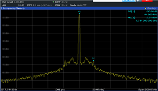

我回来的时候是LMX2594。 出于相位保护的原因,我更喜欢使用整数或mash调制器,其整数关系介于Fosc=32 MHz=F_PFD和Fout =7744Mhz之间。 我尝试使用一个没有杂散的频谱,除了F_PFD和谐波。
在整数模式下,我看到100Hz的一些杂散。 我通过频谱分析仪查看Fout并以相同频率将输出与实验室发生器混合进行确认。 请参阅示波器上的100 Hz脉冲。 我知道内部架构比简单的N整数PLL更复杂。 您能确认我们不能有简单的整数行为,即使在‘整数模式'中也是如此。 请参阅相关的TCS文件
我把mash ordre改为3..4。 它去除100Hz的假性,但我看到的是在+-45Khz时的假性。 我还看到其他杂散和ICP值3,6,9,12mA但不是15mA的影响。 我将有兴趣获得最佳的配置以实现低杂散。 我还没有优化回路滤波器:我们将使用低FC (约50kHz)。
LMX2592有其他有关虚假的行为(对于7744Mhz输出,VCO为*2)。 我选择LMX2594是因为7744 MHz输出可与内部VCO一起使用,不会乘积(相位噪声更好)。 也许您对我的要求有更好的IC建议:没有靠近载波的虚假,开,关后的相位保护(32 MHz的整数值)。
此致    e2e.ti.com/.../7744integermodeSpur100hz.tcse2e.ti.com/.../7744ref32M_5F00_4thMash.tcs</s>7744

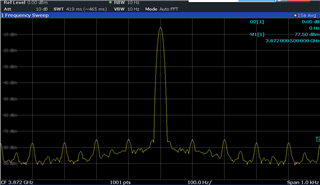

    您好Noel,
    我对3872 MHz输出的div2通道也是这样:您可以尝试*。ts文件
    对于不同的射频发生器,不同的射频发生器10 MHz参考,结果相同。
     e2e.ti.com/.../3872Mref32spur100Hz.tcs

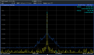

    您可以看到示波器上的100Hz正振(0Hz跳动)是脉冲负或正。 此问题随着CP的变化而增加,而且INF 32 MHz REFoscin 正在降低,并且具有混音调制器选择。  因此,我想这个问题是来自锁定环路和内部架构。 也许TI可以确认这一点。
     在整数模式下可以取消100 Hz Spur,使用正确的32MHz REFOSC级别,但在这种情况下,问题不同:我看到一些跳转,3秒内几次。 请参阅随附的TCS文件,了解频谱分析仪上最大保持状态(蓝色)的模式和画面。 如果断开SPI接口,则会出现相同的结果。
     e2e.ti.com/.../3872Mref32spurLOWfreq.tcs

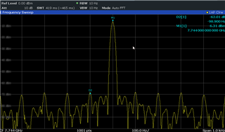

    Remi,您好!
    我确实看到了大约100Hz的频率,但我认为它们来自AC线路,因为我可以看到相同的频率与信号发生器。
    使用您的配置,burred trace来自LMX2594。
    深蓝色轨迹来自SMA100信号发生器。
    在测量过程中,我也没有看到任何突然的相位噪音跳转。 您是在测试您的主板还是我们的EVM?
    您好Noel,
    感谢你的帮助。 我再次看到这些虚假的,有时也看到LMx2592。 我没有明确的解释,但我通过以下方式改进了结果:
    新型线性电源。 采用简单桥接二极管,变压器,LDO的“自制”。
    SPI连接还产生了一些其它伪信号。 有一段时间没有任何编程过程。  我在编程后断开它的连接,它解决了部分问题。
    我需要从10Hz到载波看看PN:我不能使用板载晶体振荡器, 频率不够稳定,无法进行PN测量。 因此,我使用外部发电机作为参考。 它的成本约为40克鲁瓦,具有非常低的PN和虚假规格。 但在7744 MHz载波的周围,我可以看到乘法效应,在32MHz发生器输出(< 90dBc)时,一些寄生开关不可见。 这些虚假信息不是来自LMX2594,而是来自射频发生器。
    我很抱歉带您来了解一下突然的相位跳跃。 它们来自移动电话5 m ,即使我正在使用同轴电缆和我的参考发生器。 使用板载100Mhz晶体振荡器时,效果不可见。
    总之,在LMX2594的整数模式下,我看不到不可预测的假性。 我方面需要进一步调查才能确认。
