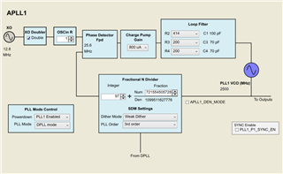

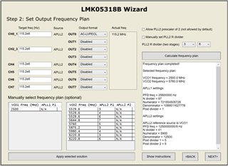

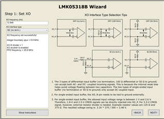

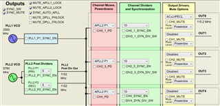

    谢谢你的善意解释,但我认为我对这个问题的表达似乎不清楚,所以让我更详细地解释一下。
    我使用12.8MHz TCXO作为XO输入,并希望生成一些115.2MHz LVPECL时钟输出。 同时,我有一个128MHz的外部参考时钟连接到PRIREF端口。 我只想看到并确保如果128MHz的参考时钟频率已更改为10Hz以上,则115.2MHz的时钟输出应相应地更改为相同的方向。 在设置EVM时,我根本无法获得预期的结果,并且无论PRIREF信号如何,输出都保持在115.2MHz。
    感谢您的支持。
    您好,起亚

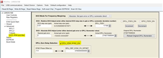

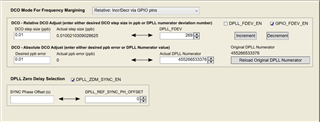

    我认为最好与您共享TIC配置屏幕。
    我在GPIO引脚模式上尝试了DCO控制。
    控制本身通过专用GPIO引脚输出,但输出频率完全不会改变。

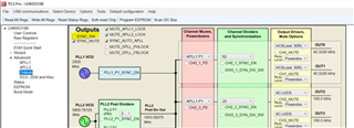

    您好,
    您的理解是正确的,您应该看到输出上的10 Hz偏移。
    您能否确保您的参考有效且DPLL已锁定?
    如果PRIREF_VALSTAT位为高,则该引用有效。 如果LOFL_DPLL,LOPL_DPLL和HLDOVER位低,则DPLL被锁定。
    您能否解释一下您用于测量输出的设备?
    此致,
    Kia Rahbar

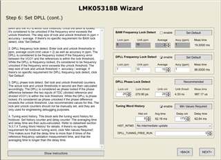

    您好,起亚
    当我将状态改为"读取配置"作为您的指导时,我得到了我所期望的结果。
    我在这个实验中使用了频谱分析器和矢量信号发生器,我根据参考频率变化在输出处得到了频率变化。
