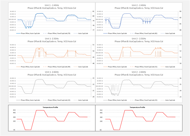

    您好Julian:
    我有2个LMK0.4816万使用相同的电源馈入每个OSCin,并以完全相同的设置锁定在0延迟模式下。
    然后测量LMK0.4816万上相同CLKout之间的偏斜。
    在低温下,写入R30以触发内部校准例行程序时,LMK0.4816万两次变化之间的相位延迟(例如,12ps => 5ps,导致7ps差异)似乎会出现。
    如果在内部校准过程中选择不同的VCO磁芯/频段不是导致这种延迟重复性问题的原因,您是否知道在不同的LMK0.4816万中会出现什么原因?

    您好,Julian:
    只要可以预测并能够表征,室温和冷温之间就可以存在差异。
    问题是在低温下通过写入R30触发内部校准例行程序时,2个值之间波动。
    这是0°C的结果。 蓝色的是带有内部VCO的,而橙色线是使用外部VCO进行测试的,在这些情况下,我们看不到波动,尽管漂移更明显。 我猜是内部VCO或内部校准程序造成的。

    您好Joe,
    所以我认为VCO校准例程可能是在两个不同的电容器代码之间进行选择。  这会导致两个稍微不同的VTune电压,从而导致传播延迟时间稍有不同。
    • 除了在您不稳定的区域锁定之后,您还能通过确认这一点
      • 检查延迟
      • 检查VTune (位于CPout2)
      • 然后,您可以对注册R18[26:20]进行回读。  这是capcode。
    要在以后强制执行capcode,我认为您应该能够设置R18[28]=1,然后将该值写入R18[26:20]。
    请告诉我您的情况,抱歉耽误了时间。
    我的想法是,如果您对每台设备都进行了此检查,您可以为给定频率编程正确的capcode。  注意:一个capcode会将相同频率调谐到温度以上。  但是,在其他一些极端的温度条件下,它可能会倾向于选择不同的上限代码(这样就可以调整整个范围)。  因此,我的期望是,对于每台设备和您的每一个工作频率,您都需要记录所选的容量代码。  但你可以在房间里进行这种校准。

    您好Timothy:
    是的! 你是对的。
    资本代码变化明显导致5-7ps峰值。 我们可以看到峰值/骤降与capcode从一个值变为另一个值的时间完全相关。
    在温度(0至45C)范围内,最差的情况下(单元1,VCO 2.4GHz),Capcode的变化大约为2级。 其他人最多有1个步骤的差异。
    通过将capcode固定为固定值,我们可以消除骤降/峰值。
    似乎温度对VCO给定频率的电容器代码选择的影响与温度完全无关,从我们的结果来看,在以上测试中,我们最多可以看到在0至45C工作范围内的+/-级变化。
    因此,我们只需要做一次“校准”来查找capcode,然后一直使用它。 我们将在固件/软件中执行以下操作:
      1. 如果装置尚未“校准”,请运行VCO校准,然后将CapCode存储在非易失性存储器中,以便重复使用
      2. 如果设备具有存储的CapCode,则我们将始终重新使用该CapCode,方法是运行正常的LMK初始化,然后写入R18[28]=1和R18[26:20]=CapCode。
      3. 这将适用于我们将使用的任何VCO频率,即使用的每个VCO频率都将存储和重复使用其自己的CapCode。
