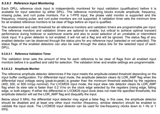

    您好、Mita、
    1.黄色突出显示的复选框表示正在使用 IN0。 蓝色圆圈中的复选框启用验证计时器。 验证计时器用于设置器件在开始尝试验证基准电压之前等待的时间量。 黑色圆圈中的复选框启用频率检测阈值。 频率检测阈值用于设置器件将认为基准有效的 ppm 范围。  所有这三个都应启用。
    TrefVALID 决定了器件开始尝试验证基准电压之前等待的时间量。
    3.验证计时器复选框(黄色突出显示的复选框和蓝色圆圈的复选框)都需要 始终启用。 如果禁用了这些引脚、则会将任何基准视为有效、因此不会成为 DPLL 的准确状态。
    对于差分输入、LMK05028可接受5MHz 至750MHz 之间的任何频率。  对于单端输入、LMK05028可接受1Hz 至250MHz 之间的任何频率。
      数据表中的第9.3.8.3节"基准输入监控"(第36至38页)对所有基准监控器进行了说明。 以下是这些部分的片段:
