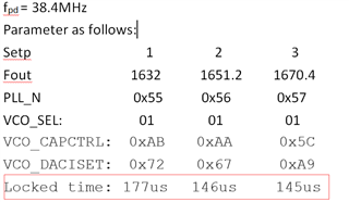

    我们的应用如下所示:
    FPD =  38.4Mhz,
    1700MHz 参数:
    ch_div = 2
    PLL_N = 88、
    PLL_NUM =  2326440618,
    PLL_DEN = 4294967295
    1800MHz 参数:
    ch_div = 2
    PLL_N =93、
    PLL_NUM = 3221225471,μ A
    我根据上图进行配置、器件可以在完全辅助模式下锁定、但锁定时间太长。
    请帮助我分析现有问题。
    您好、Gxian、
    建议的编程顺序如下:
    1.编程 PLL_N
    2.编程 PLL_NUM
    3.对 VCO 参数进行编程
    您的环路滤波器带宽和相位裕度是多少? 完全辅助功能将绕过 VCO 校准、但环路滤波器特性仍会影响锁定时间。
    非常感谢!  根据您的建议、我调整了配置顺序、锁定时间仍然很长。 请参阅下图以了解我的实验数据。请帮助我分析问题。
    配置保证:
    计数器@122.88MHz
    您好、Gxian、
    您是否使用 MUXout 引脚来确定锁定时间? 什么是寄存器 LD_DLY 设置?
     我  使用 MUXout 引脚来确定锁定时间。LD_DLY:3E8
    您好、Gxian、
    您可以使 LD_DLY = 0吗?
    您的想法非常多。问题已经解决、然后可以解决此问题。
