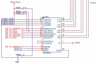

    此外、我需要您 查看 CDCI6214EVM 的原理图和 BOM 列表。
    它们将使用晶振而不是 REFP/N
    首先、您能否向我提供您建议的晶振规格?
    这是原理图。
    Michael

    5、这个原理图片段没有显示太多信息、但是至少这个部分看起来不错。
