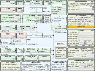

尊敬的 TI 团队:
我们使用 LMX2820EVM 评估 PLL LMX2820的性能。
OSCIN 引脚上来自低噪声信号发生器的输入频率为100MHz。
我们在时钟输出(RFoutA)频率4.441666GHz 中观察到以下问题。
1) 1)在200kHz、400kHz、600KHz、800kHz、1MHz 和1.6MHz 频率(200MHz 的整数倍)下观察到杂散
此处附上了这些杂散的频谱图像。 请澄清造成这些毛刺的原因。
2) 2)我们观察到输出时钟的本底噪声波动。 在 RBW 3Hz 和2KHz 跨度上进行监控时(大约3至4dB)
随函附上 LMX2820配置寄存器设置。 建议修正点。
e2e.ti.com/.../4.4416-GHZ_5F00_b.txt
e2e.ti.com/.../LMX2820_5F00_100MHz-input_5F00_4441.666MHz-Output.tcs
谢谢、此致、
Sakthi
    您好、Sakthi、
    根据您的配置、您应该在200kHz 和1.7MHz 的倍数处有杂散。
    在以下配置中、您不应看到杂散。
