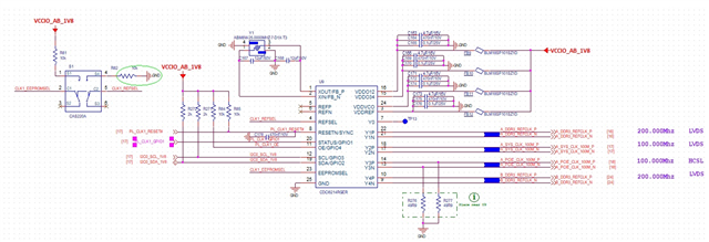

我们公司生产的加速器卡的时钟配置存在一些问题。 请帮我分析一下
问题描述:
时钟芯片:cdci6214rger
原理图设计:在同一电路板上使用两个芯片 U9和 U10、并使用同一 I2C 进行配置。 U9使用 EEPROM 第1页、U10使用第0页、两者都使用25MHz 晶体振荡器作为时钟输入源。 默认状态为回退模式(eepromsel 引脚/ refsel 悬空)
U9:CH1 LVDS 200MHz
通道2 LVDS 100MHz
CH3 HCSL 200MHz
通道4 LVDS 200MHz
U10:CH1 LVDS 156.25MHz
通道2 LVDS 100MHz
通道3 LVDS 125MHz
通道4 LVDS 156.25MHz
上图中显示了原理图、附件为 U9配置寄存器值:
当前、U10配置成功。 只有 U9的通道3输出正常、通道1、2和4具有稳定波形、但频率值错误。

    目前,cdcci6214evm 已经到了。 使用 Tics Pro 软件配置第1页、软件显示 PLL 已锁定。 通道1-4的频率可测量为:200m、100m、100m、200m。 将开发板上配置的芯片移动到我们自己的板上。 只有通道3在100M 时保持稳定、其他通道的频率将在100-400m 时跳转。 这种现象是否由于我们的设计中存在问题而发生?
    波形显示在附件中、即分别为 U9通道1和 U9通道2。
    目前只有 U9有这个问题、U10芯片更换是正确的。
    U9通道1
    U9通道2
    U9通道4

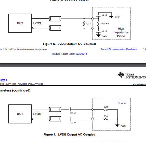

    您好、Tony、
    是的、这类波形通常是由不正确的端接导致的。
    维森特
    请询问我如何解决这些问题
    有关正确的 I/O 端接、请参阅数据表的第7节。 下面提供了该部分的屏幕截图
    维森特
