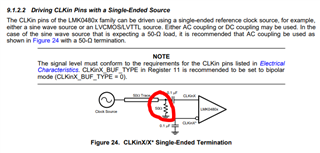

我设计了 LMK04803板 和   TICS Pro 生成的寄存器。 PLL2未锁定。
输入时钟频率:40MHz,COMS;
输出时钟频率:80MHz、LVDS、x10;
MODE:PLl2,INT VCO、0延迟。
 TICS Pro 生成的 hex 文件:
e2e.ti.com/.../HexRegisterValues_2D00_E.txt
 原理图:
 VCC_PLL_COM 的噪声 为30~40mVpp。支持的分频器读数正常。
谢谢你。
    原理图显示 OSCin 输入频率为80MHz、但上面的说明提到40MHz 输入频率。 哪一个是正确的?
    对于 40MHz OSCin 输入频率、设置看起来不错。 请检查输入频率并再次测试。
    Ajeet Pal
      使用了40MHz OSCin。
    我测试  OSCin 和 OSCout0  时钟,频率是正确的。
     信号发生器产生的时钟也被使用、PLL2也未被锁定。
    如果您要从 sig gen 馈送外部单端40MHz、则需要在 OSCin 输入引脚(C1978)处提供50ohm 终端。
    另请尝试不使用 VCO 分压器、看看性能。 随附的配置文件 FYR。
    e2e.ti.com/.../LMK04803.tcs
    Ajeet Pal
    OSCin 的设计 与图相同。
    我将使用您的参数进行尝试。
    谢谢你。
