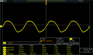

    能否探测 OSCinP? 我想查看波形及其振幅。
    尊敬的 Noel Fung:
    我探测了 OSCpin 并连接了捕获的波形。
    OSC outputOSCINP_pin
    您好、Sabitha、
    您的100MHz 时钟的转换率不佳、您的示波器和探头的带宽是多少?
    如果断电= 1、您未看到电流变化、这意味着您无法写入器件。 请检查您的 SPI 信号波形和时序是否符合数据表要求。
