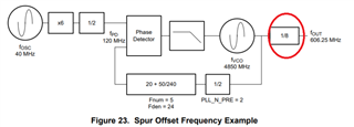

我们可以在 数据表的图23中看到 fout = 606.25MHz。 是否有关于 Fout 的第2、第3、第4和第5谐波失真的任何信息?
如果您没有任何数据、是否有任何估算失真的方法?
在图23中、我们可以看到分频器、1/8。 是否可以将分母数8更改为其他数字? 尤其是、他们希望将其更改为不是整数、而是像1.2这样的十进制数、以此类推。 这是可行的吗?

    我们没有该频率下的谐波数据。 由于它是分频频率、我预计第3次和第5次谐波将是高电平。 我想它分别为-10dBc 和-15dBc。
    1/8是输出分频器、它是一个整数分频器、因此不能是一个小数。
