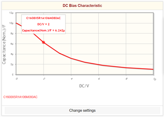

μF APLL1、APLL2和数字块、我应该在每个引脚上放置一个附近的10 μ F 旁路电容器。
我使用 LMK05318B 评估板测量了 CAP_PLL1、CAP_PLL2和 CAP_DIG 上的实际电压:
CAP_PLL1:2.65V
CAP_PLL2:2.65V
CAP_DIG:1.25V
EVM 中使用的旁路电容器是 TDK p/n:C1608X5R1A106M080AC (10uF/10V 0603)
该电容器的实际电容约为10uF  要求的一半(2.65V 时)
这是错误吗? 我认为应该使用0805电容器、而不是0603尺寸...
此外、是否可以获取评估板原理图? (用户手册原理图可能是 JPG 快照、我无法在其中搜索文本)

    NIR、您好!
    这是可以的、不需要严格的10uF 电容。  这样就可以使用更小的组件。  所有测试和表征都是使用此配置完成的。
    73、
    Timothy

     您好、Timothy、
    感谢您的回复
    这很令人困惑、数据表应说明这些引脚的最小值/最大值。
    无论如何、感谢您的澄清
    NIR
