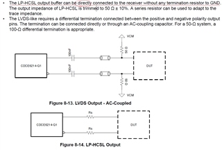

您好 TI:
 TDA4中的 CDCE6214应用存在一些问题。
TDA4 和 CDCE6214 100MHz 时钟之间是否必须有50 Ω 的 GND? 我们可以看到、它必须包含在参考设计和数据表中。但  在 CDCE6214数据表中、在 LP-HCSL 模式下、它不必须具有50欧姆的接地电阻。
当   基准 clk vpp 大于400mV 时、TDA4要求软件在基准 clk 正常前关闭内部端接。并且 无论  在  LP-HCSL 模式还是  LVDS 模式下、CDCE6214基准 clk vpp 始终大于400mV。
因此、软件需要 关闭内部 端接、TDA4需要在基准 clk 中为 GND 添加外部50欧姆。这是正确的吗?
  在 TDA4上电时、是否必须控制 CDCE6214未输出基准电压?
  CDCE6214是在 LP-HCSL 模式还是  LVDS 模式下与 TDA4一起工作?
    当 CDCE6214在 LVDS 模式下工作时,基准电容器是否需要串联交流电容 ?
在  tda4参考设计中、TDA4和 CDCE6214 100MHz 时钟之间串联30 Ω 和50 Ω 接地功能是否正常?

    请在下面查找我的意见:
    HAO:该参考设计基于 CDCI6214、该器件需要外部50 Ω 电阻器来提供 HCSL 输出。 CDCE6214具有用于 HCSL 的内部50 Ω 终端、因此应移除外部50 Ω。
    Hao:LP-HCSL 本身具有50欧姆的固有端接电阻。 该参考设计同样基于 CDCI6214而不是 CDCE6214。 使用 CDCE6214时、请确保为 LP-HCSL 输出移除了外部50欧姆电阻。
    Hao:请与 TDA4团队核实他们的输入要求。 通常、LP-HCSL 用于 PCIe 参考时钟。
    Hao:我不确定30欧姆电阻来自哪里。 使用 LP-HCSL 时、无需使用30 Ω 串联电阻器或50 Ω 接地端接。 实际上、无需外部电阻器。
