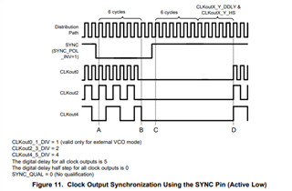

我的客户不想使用 LMK03806的 SYNC 引脚来同步所有时钟输出的相位。
为此、请详细说明如何控制 SYNC 引脚。
当 SYNC_POL_INV 设置为1时、在输出时钟稳定后、SYNC 引脚输入是否应从高电平切换为低电平? 之后、如果 SYNC 引脚输入保持低电平、同步是否会保持?
当 SYNC 引脚输入被连接为下拉电阻时、即使 SYNC_POL_INV 被从低电平控制为高电平、也有可能同步吗?

    请在此处查看同步示例:
    这是来自 LMK04806、后者具有类似的同步、但它也具有 DDLY。
    SYNC 引脚需要上升沿(如果 SYNC_POL_INV=1)来再次将输出置为有效。 如果 SYNC 引脚保持低电平、则输出将保持关闭状态。
    您可以使用 SYNC_PLL_DLD=1使输出保持禁用状态、直到 PLL 锁定。
    Julian

    当通过上拉或下拉连接 SYNC 引脚时、是否有任何方法仅使用寄存器控制进行同步?

    您可以更改 SYNC_POL_INV 状态以导致同步。

    请告诉我们如何通过 SYNC_POL_INV 控制进行同步?
    将 SYNC_POL_INV = 1更改为0是否正确、同时将上拉电阻连接到 SYNC 引脚?
    JH
    您好、JH、
    电压。  然后、在设置期间、我通常会对 SYNC_POL_INV = 1进行编程。
    然后生成同步;
    SYNC_POL_INV = 0
    SYNC_POL_INV = 1
