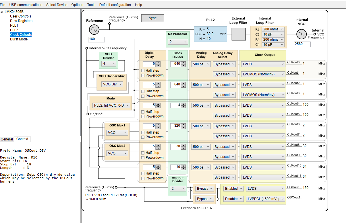

大家好、在最近的调试过程中、LMK04806的0延迟模式存在一些问题。 希望原厂能有所帮助。 具体问题如下
e2e.ti.com/.../single-PLL-0_2D00_delay-20211012.txt
1、在非0延时模式下、如果使用单个 PLL2、时钟输出将根据调整后的设计值正常工作、硬件电路应该可以正常工作、但是在0延时模式下、没有时钟输出、 寄存器设置的接口(请参阅附件中的寄存器表)如下所示
我们的评估应该是寄存器设置或同步信号状态(始终为高电平)错误、导致时钟没有输出、制造商是否可以帮助检查?或者给出使用单 PLL2 0延迟模式的寄存器设置示例?

    使用零延迟模式时、应将 PLL2_N_CAL 设置为在非零延迟模式下通常用于 N 分频器的值。 因此、应设置 PLL2_N_CAL = 10、并设置 PLL2_N = 2。 如果未进行此配置更改、则 VCO 将校准错误、并且可能无法锁定。
    接下来、我看到 SYNC_MUX 设置为保留状态。 这应该被设定为一个非保留状态。 将 SYNC_MUX 低电平有效设置为 SYNC_TYPE 并设置为具有上拉电阻的输入、通常会防止永久同步事件。
    请先尝试这些步骤、如果需要进一步的帮助、请告诉我。

    但是,它已根据原始出厂应答进行了更改,但 PLL 仍处于锁定状态,并且没有时钟输出。
    想问的是 、原始出厂时是否可以给出单个 PLL2 0延迟示例?或者我们可以提供输入参考时钟频率和输出时钟频率信息、它们可以帮助配置它?

    请使用我概述的修改尝试附加的文件。 GUI 似乎无法表示零延迟条件、因此内部 VCO 频率显示为128MHz 而不是2560MHz、但配置仍应有效。

    我已经尝试过 TI 原始工程师回复的示例。 有一个时钟输出、但是输出时钟的频率不准确、并且 PLL 不能被锁定。
    我想知道外部环路滤波器的带宽设置是否不合理:BW = 240kHz、相位裕度= 70°。
    2.同步信号是否会影响零延迟模式下的 PLL 锁定状态?调试非零延迟模式时、发现当 SYNC 为低电平时、时钟没有输出。
    我在规范中读出、建议在零延迟模式下使用绝对动态延迟。 这是否会导致 PLL 无法锁定?
    我的另一个难题是 PLL 环路滤波器的带宽通常为1/10-1/100*相位检测频率、 但 TI 提供的工具似乎不是这样的。例如、当相位检测频率为32MHz 时、TI 的时钟设计工具(如下图所示)建议使用大约150kHz、大约1/200的环路滤波器带宽。
    希望原始工程师能回答、最好能在评估板上验证示例的正确性、毕竟、有时变量太多、很难找到问题。
