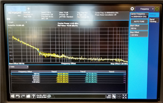

我们使用的是具有100MHz 基准的套件、可查看合适的相位噪声图。
当套件切换到使用10MHz 的铱源(相位噪声<-130dBc)时、会出现很多杂散、载波看起来不稳定。  使用 PLL 工具、我们尝试修改环路滤波器、但毛刺和相位噪声仍然可疑。  对于10MHz 输入是否有良好的 TICS PRO 设置以及一组15GHz 的环路滤波器值?
这是在15GHz 下使用开箱即用的 EVM 的图。
    您好 Brian、
    在 EVM 默认配置下、FPD = 200MHz、因此当输出频率为15GHz 时、N 分频器为75。
    但是、对于10MHz 参考时钟、最大值为 FPD 为20MHz。 因此、N 分频器变为750、这会显著增加 PLL 噪声。
    Rubiium 时钟的格式是什么? 正弦波还是方波? 10MHz 时正弦波时钟的压摆率(边沿速率)将会下降、这也会降低 PLL 性能。
    下面是一个参考时钟为10MHz 的环路滤波器设计示例、您可以使用 PLL SIM 打开文件
