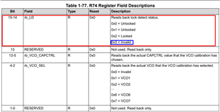

大家好、
R74寄存器的 Rb_LD 位(位14-15)有时返回0x3值。 当我在数据表中搜索时、我看到该值意味着无效。 哪种情况返回0x3这是什么原因?
此致。
    您好、Hakan、
    您何时读回该寄存器?
    您的意思是什么? 我在设置新频率的每一个频率中都读取它。
    您好、Hakan、
    即使 Rb_LD 说无效、它是否真的被解锁? 如果您再次对同一寄存器集进行编程、Rb_LD 是否会说已锁定?
    据我所知、LD 引脚上的锁定检测指示器已经过一些数字滤波、因此更加可靠。 Rb_LD 只需进行一些电压比较以确定锁定状态。
