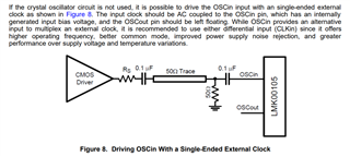

 输入是 OSCin 引脚、
频率为52MHz、
当输入从1.8V 变为1V 时、输出的本底噪声增加超过10dB。
我的理解是、当输入电压降低时、SNR 将下降约6dB。 然而、噪声增加的幅度远远超过6dB (超过10dB)、请帮助我弄清本底噪声为什么会增加这么多?
BRS
Shubiao
    您好、Shubiao、
    一种可能性是、当输入摆幅减小时、输入压摆率会降低、这会使性能变差。 此外、对于40MHz 以上的频率、建议使用 CLKIN 引脚而不是 OSCIn、因为它具有更好的总体性能。 如果可能、我建议尝试图6中所示的配置。
