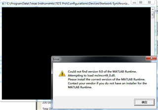

仍然有两个问题:
1) 1) XO 输入频率是否必须大于基准输入频率(PRIREF_P)?
2) 2)设置 DPLL 时、将提示以下错误:
已根据 URL 路径(www.mathworks.com/.../matlab-runtime.html);)安装 MATLAB Runtime
但是、此窗口中显示 DPLL 计算完成方式如下:
TKS;
    不要求 XO 频率必须大于 PRI 参考频率。 输入范围可高达800MHz、而 XO 仅限于100MHz。 基准输入支持1pps (1Hz)、而 XO 最小值为10MHz。
    有一项要求(我应该添加的向导中对此进行了解释)、即如果启用了 DPLL、则不能在 XO 和 BAW (2.5 GHz)之间使用整数关系。 因此、启用 DPLL 后、25MHz 或50MHz 的 XO 将不起作用;您必须使用48.0048MHz 或38.88MHz 或任何其他没有整数关系的频率。
    您需要安装正确的 MATLAB 运行时。 如果已安装、则不会收到错误消息。 MATLAB 运行时可从 以下位置安装:https://www.mathworks.com/products/compiler/matlab-runtime.html
    要安装的版本为 MATLAB R2015b 9.0 64位运行时。
