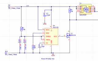

我将 SA555设计为上电延迟电路。
SA555随附12V 电压。

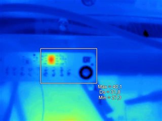

SA555的温度与环境温度一样高、为16-17°C。
经过延迟时间后、IC 处于稳定状态、但仍然变热、原因是什么?
允许为 CONT、RESET、THRES 和 TRIG 引脚供电的最大电压是多少?
根据第7.3章、CONT、RESET、THRES 和 TRIG 的输入电压为 Vcc=12V。
伊利亚
    伊利亚
    您要将器件设置为"不可稳态"还是"单稳态"? 通常、放电引脚连接在计时电容器和电阻器之间。 目前、放电引脚似乎对地短路。 根据配置的不同、我可以为您仿真电路、以获得更好的说明。

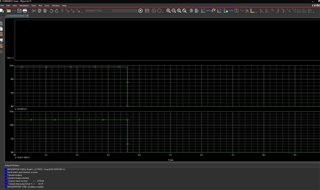

    您好 Chris、
    我仿真了"关断前的计时器延迟"电路。
    您可以在此处找到仿真。 为了进行仿真、光盘被连接至低电平。
    e2e.ti.com/.../TLC555.DSN
    伊利亚

    IIiya、
    我们还建议将放电引脚保持悬空、因为它不被使用。 您能否尝试移除将放电接地的电阻器、并查看问题是否消失?
    您好 Chris、
    我在引脚3和 GND 之间包含了10k 电阻器。
    并移除 DISC 和 GND 之间的0r (放电引脚悬空)。
    SA555具有相同的温度。
    12V 输入在没有尖峰的情况下保持稳定。
    2分钟后、SA555在室温27°C 下的温度为40°C
    由于 CIS 已加载且没有 mor 放电、因此我在4秒后对 TRIG 和 THRES 上的测量值为12V。
     这是否是 TRIG 和 THRES 的问题?
    根据数据表、RL 连接在引脚3和 VCC 之间而不是 GND、或者?
    伊利亚
    您好 Chris、
    我找到了问题。
    SA555上的最大旁路电流为15mA、Vs=15V。
    LMC555上的最大旁路电流为400µA μ A 乘以 Vs=12V。

    IIiya、
    是的、LMC555指定使用12V 电源。 它也以低得多的电流运行。 静态状态导致的自发热将会大大减少。 另一个很好的选择是额定电压高达15V 的 TLC555。 似乎对捕获的波形上的尖峰没有顾虑。 除了短路放电引脚之外、SA555还具有更高的静态电流、这些引脚组合起来似乎是观察到的发热的罪魁祸首。 10k 输出电阻器可连接至 GND。 它用于提供接地的电流路径。 也可以将其连接到数据表中所示的电源。 如果空间可用、除了 FET 中的串联栅极电阻外、还为每个器件配备占位符、这样就不会有任何困难、前提是电路板构建完成后需要这些选项。 您设计中的 FET 具有27pF 栅极电容、非常低。 不过、如果您决定将来使用恰好具有更高栅极电容的器件来更改 FET、则串联电阻器将在发生瞬态事件时限制电荷注入电流。
