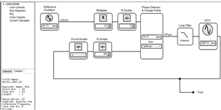

我的客户在定制板上使用 LMK03806时具有以下条件。
  -OSCIN:30.72MHz 输入(单端)
   输出频率:491.52MHz
   -寄存器设置如下面的 TICS Pro 文件所示。
e2e.ti.com/.../LMK03806B_5F00_test1.tcs
PLL 已解锁、无法获取491.52MHz 输出时钟。
请告知问题是什么。
谢谢你。
JH

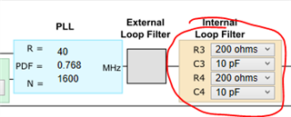

    您好、JH、
    这很可能是由于环路不稳定造成的。 PFD 频率太低。 因此、默认环路配置不适用、您需要设置新的环路组件值。 您可以在"PLLatinum sim"软件中执行此操作、也可以简单地将输入频率更改为12.288MHz 或24.576MHz (如果可以的话)。
    Hao

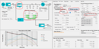

    您好、Hoa、
    感谢你的帮助。
    能否根据您的建议条件提供 PLLatinum 仿真的示例仿真文件?
    客户希望看到 LMK03806具有491.52MHz 时钟输出和30.72MHz 参考时钟。
    非常感谢。
    JH
    您好、JH、
    我重新配置了基准频率、发现没有必要进行预分频。 您可以执行以下操作:
    更改为上述配置后、PLL 应能够使用默认环路设置锁定。 您仍然可以使用 PLLatinum sim 进一步优化环路设置。 以下是您可以使用的按钮和参数。 单击问号时、可以找到相关说明。
    例如、要实现稳定的环路、相位裕度应约为70度。
    Hao
