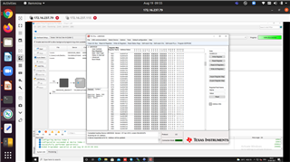

    TI 已锁定并输出。 我们已附加"状态和中断"快照供您参考。
    我们使用 i2c_smbus_write_byte_data 和 i2c_smbus_read_Byte_data Linux API 来对偏移进行 R/W。 通过 TicsPro 读取的 post_divide 寄存器为0x33 (附带快照)、但内核中的 i2cdump 会提供0x00。

    您好 Ranjith、
    那么、通过 TICSpro 回读时显示的预期值是否正确?
    我不是您在这里使用的工具的专家、我可以看到团队中的其他人是否要提供支持。 但这似乎与 LMK05208无关、因为 TICSpro 回读值正确且器件正常工作。
