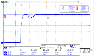

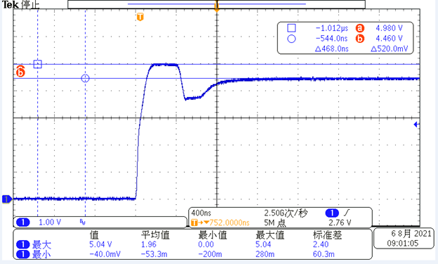

大家好、
输出波形异常、与输出 引脚上添加的下拉/上拉电阻有关
在输出端、添加5.1k 的下拉电阻。   输出波形 具有  阶跃:
更改为 1k 上拉电阻器到输出。   输出波形具有压 降:
它是否与其输出电路结构相关? 是否有办法消除它
罗美
    Amy、
    您是否尝试将电阻器增大到10k 或100k? 值越低、输出负载就越多。
    尊敬的 Chris:
    使用 10k 电阻 器:
    不带 电阻器:
    负载大小仅影响后面的电平、这在第一步中基本相同。
    罗美
    Amy、
    不需要上拉和下拉电阻器。 您能否移除上拉和下拉电阻器? 这将清理结果。 数据表中放置了电阻器、以说明 输出能够通过负载灌入高电流并将负载拉至接地。 运行时不需要电阻器。
    尊敬的 Chris:
    在我之前的回复中、较低的输出波形是未施加电阻时的输出波形、但它仍然不正常。
    罗美
    Amy、
    我会将您的电路进行仿真、看看我是否可以弄清楚它为什么会如此。
    Amy、
    您能否共享连接到器件输出的内容? 原理图中是否还有其他内容?
    尊敬的 Chris:
    它 连接到与非门(74ACT00MTC):
    Amy、
    我已将电路进行仿真、但尚未看到输出采用这种方式的原因。 我将联系我们的设计团队、看看他们是否能够识别此电路中的任何内容。 平均而言、这里有一些调试问题、有望指导我们找出根本原因。
    1) 1)您是否尝试了新器件?
    2) 2)是否所有 NA555器件都以这种方式在您的电路中工作?
    3) 3)这种行为是仅发生在第一个输出脉冲还是所有脉冲上?
    4) 4)您使用哪种电缆进行测量? 这是1x 还是10x 探针、还是某种类型的长电缆、可能会导致负载电容?
    5) 5)最后、您是否尝试从计时器的输出断开所有连接、以查看波形是否正常? 包括与非门并尝试使用不同的测量电缆?
    Amy、
    我已经与我的一位同事一起回顾了这一点。 这类似于传输线路端接错误导致的脉冲失真。 我认为这是由于测量中的传输线反射造成的。 您是否尝试使用10x 探头?
