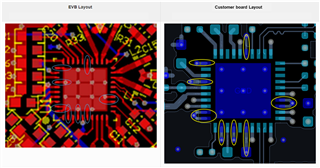

器件型号:LMX2592
我的客户遇到 LMX2592相位噪声降级问题、如下所示。
 `μ A
客户注意到以下 EVB 和客户电路板之间的 GND 连接差异。
此 GND 连接差异是否会影响相位噪声性能?
请提供相位噪声降级的原因以及解决方法。
谢谢你。
JH
    您好、JH、
    客户布局也很好、所有接地连接都将合并到第二个 PCB 层中。
    请提供它们的寄存器配置(最好是 TICS Pro 格式)、否则我不能猜测出是什么问题。 此外、参考时钟源和环路滤波器带宽是多少?
