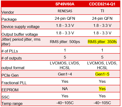

大家好、
我正在尝试替代竞争对手 Renesas 5P49V60A、您能不能与我分享一下我们的 EEPROM 在时钟应用中有什么优势吗?
还是 EEPROM 实际上不是一个优势、因为需要成本?
启丽
    您好 Kai、
    这在很大程度上取决于用例。 不过、其他功能往往会增加成本。
    我建议与销售或营销部门讨论这一点。
    您好、Aaron、
    明白了,谢谢!
    Kai
