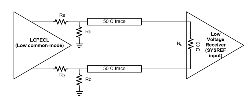

     >您是否对 ADC12DJ3200的直流耦合 SYSREF 感兴趣?
    是的。

    [引用用户="Naveen Kumar A"]
    是的。
    [/报价]
    因此、直流耦合的要求是将时钟信号的 VCM 降低到接收器可接受的水平。  LCPECL 输出模式旨在提供相对较高的摆幅和相对较低的 VCM。  它在1.1V 的电压下对于 ADC12DJ3200而言不够低。 不过、它允许您随后使用已拆分为 Rs + Rb 的发射极电阻创建分压器。  LCPECL 可在1.1V VCM 至0.5V VCM 之间分压、同时仍保持所需的差动摆幅电平。
