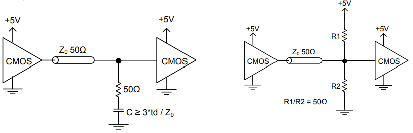

我的一位客户正在使用 CDCLVC1310。
 e2e.ti.com/.../Doc1.docx 将 LVCMOS (3.3V)连接到 PRI_INP (引脚#13)。
PRI_INN 仅通过1K 上拉和下拉连接。
根据数据表中的图3、它们提到了输入上的100 Ω 上拉和下拉电阻。
  1. 上拉和下拉的原因是什么?
  2. 我是否可以将其更改为1K、因为我无法通过100 Ω 上拉和下拉电阻器满足该规范。
    Dilip、您好!
    这些电阻器的原因是阻抗匹配。 理想情况下、典型 LVCMOS 信号按如下方式进行端接、并将建议的端接线限制为最高谐波频率波长的1/4。
    阻抗匹配的其他方法如下所示、但这些配置需要更大的功率:
    R1 || R2必须为50欧姆。 希望这对您有所帮助。
    Dilip、您好!
    CDCLVC1310本身之前使用随附的图像进行了测试。
    如果使用1k 欧姆电阻器、则反射将类似于保持开路的情况、因此无需使用这些电阻器。
    您好、Aaron、
    感谢您的回答。
    根据您的响应、我了解 R1和 R2仅用于阻抗匹配。
    如果从反射角度来看我们还可以使用串联电阻器而不使用 R1和 R2 (上拉和下拉)、与下面所述的情况相同?
    请确认。
    Kapil
    您好 Kapil、
    正确、不需要 R1和 R2。
    如上所述的典型 LVCMOS 应用完全没有此连接。
