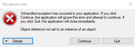

大家好、
我正在尝试在 PLLatinum SIM 中仿真 CDCE6214器件、但在创建定制器件时遇到错误、如下所示。 在与 此 https://e2e.ti.com/support/clock-and-timing/f/48/t/946845类似的线程中、输入字符串的格式不正确时出现错误、通过更改 Windows 语言修复了错误。 我的错误是不同的、我已确认我的 Windows 语言是英语(美国)以确保安全。
感谢您的任何帮助
奥斯汀·艾伦

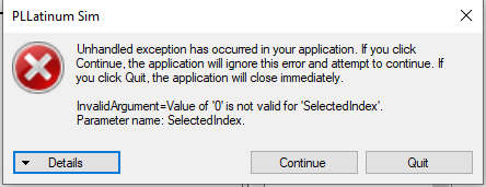

    此外、当我在下拉列表中选择"Custom"(自定义)时会出现上述错误、但当我按下"Load Device"(加载设备)时会出现此错误:
    最棒的
    奥斯汀·艾伦

    数据库文件中出现错误。 这是固定的。  放入 PLLatinum Sim 目录。  如果您放入程序文件、请查看编程 RAM 数据。  该工具的下一个版本也将包含此内容、该版本将很快发布。
    REgareds、
    Deane2e.ti.com/.../8547.PLLatinumSimDevices.dat
    Dean、
    修复了它! 非常感谢!
