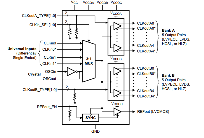

我 的客户  现在正在使用 LMK00301。 Clkin0输入为156.25M (正 时钟)、组 A 输出与 clkin0相同 、无 相 移。 但组 B 的输出为30ppm 的负 相移。  这是否正常? 谢谢。

    您能否提供有关此器件设置的更多详细信息? 请包括输入和输出类型。

    输入和输出 A/B 都是 LVPECL 接口。 谢谢。

    您原来的问题是"Clkin0输入为156.25M (正 时钟)、组 A 输出与 clkin0相同 、没有 相 移。 但组 B 的输出为30ppm 的负 相移。  这是否正常?"
    该器件不应在组 B 输出中有如此大的差异。 我无法在工作台上重新创建它。
    这是否仍然是一个问题? 客户是否尝试更改输入频率、并且 ppm 漂移仍然存在?
    您好、Aaron、
    客户也无法 在  工作台上重现这种现象。 感谢 你的帮助。
