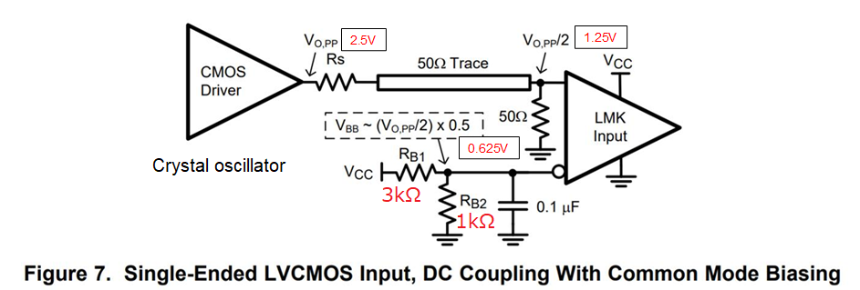

我的配置是具有2.5V CMOS 晶体振荡器(CX604AB-100.000000MHz)的单端输入(CMOS)。
  晶体振荡器(CX604AB-100.000000MHz)的数据表没有输出阻抗规格(Ro)。
因此、现在还没有安装 Rs 或 Rs=0Ω Ω 进行调整。
LMK 的 VCC 为2.5V。 您能否检查图7上插入的红色注释、如电阻值和电压?
正确吗?
顺便说一下、什么是 VBB? 它是内部偏置电压(1.4V)吗?

    请注意、数据表中提到" LVCMOS 驱动器的输出阻抗加上 Rs 应接近50 Ω、以匹配传输线路和负载端接的特性阻抗。" 这应该会清除任何 Rs 设置问题。
    VBB 表示 Vcc = 0.625V 的分压设置。 这是外部偏置电压、数据表第8.1.1节:时钟输入说明"外部偏置电压应在指定的输入共模电压(VCM)范围内。"
    Vo、PP = 2.5V 的关系适合 Vo、PP/2 = 1.25V 且 VBB 约=(Vo、PP/2) x 0.5 = 0.625V。
