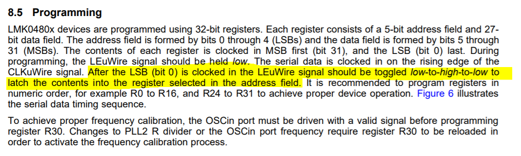

    您好、Sunset、

    您好、Sunset、
    当我们尝试通过 MICROWIRE (仅发送一个寄存器)重新编程时、需要多长时间才能处理?
    处理时间= TECs + tDCS + tCDH +(tCWH + tCWL)* 32)
    32是寄存器中的位数。
    我认为这是我们将寄存器发送到芯片所需的时间。 但我后来问过。 我实际上是问 LE 信号下降沿和芯片时钟输出之间的时间。
    对误解表示歉意。 这是每个寄存器的内容在每个位计时所花费的时间。 LE 信号下降沿和芯片时钟输出之间的时间将为 TECs (25ns)。 TECs 是 LE 到时钟的建立时间、这是 另一种表示 LE 信号下降沿和芯片时钟输出之间时间的方法。
    将该寄存器发送到芯片后、进行 clockout0_1输出切换需要多长时间?
    clockout0_1切换所需的时间是将内容锁存到寄存器所需的时间。 该时间由计时图中的 tEWH 表示。 tEWH 的最小值为25ns。
    您是否确定 tEWH 时序表示? 我认为是锁存使能信号来选择用于寄存器编程的芯片。 它就像 SPI 总线上的芯片选择 为了锁存新的寄存器内容、它对芯片的内部过程没有太多的评价。 我也同意您关于``的说法、clockout0_1切换所需的时间是将内容锁存到寄存器所需的时间。``  我实际上在寻找这个延迟、我认为它不是 tEWH。 如果您的假设正确、我还能假设在25ns 之后发送寄存器、它们将开始切换。
    为了锁存寄存器的内容、应将 LEUWire 信号从低电平切换为高电平至低电平(如下所示)。 LEUWire 信号切换(将内容锁存到寄存器中)所需的时间为 tEWH (25ns)。
