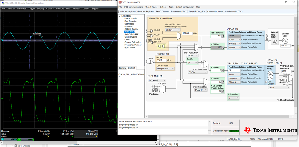

我尝试使用112.5MHz 参考时钟将 PLL2时钟上的 VCO0驱动为2500MHz、但分频器后的156.25MHz 时钟变为170MHz、分频器后的125MHz 时钟变为136MHz。 这里发生什么事了?

    它听起来像是 PLL 没有锁定。 112.5MHz 不是2500MHz 的整数倍、最接近的相位检测器频率为12.5MHz;这是您使用的吗?
    如果您使用的是 PLL2的标准预分频器-> N 分频器反馈路径、您是否确认 PLL2_N_CAL 设置与 PLL2_N 相同? 请注意、必须在 PLL2_N 的 LSB 寄存器之前设置 PLL2_N_CAL、以使用正确的 N 分频器值触发校准序列。

    我使用112.5MHz 参考时钟将输出时钟更改为120MHz 和250MHz。  我仍然看到同样的问题
    下面是我在 TICS PRO 上的设置以及我在 lmk4832EVM 上捕获的示波器(顶部是输入、底部是输出)
    我也不确定我是否也正确使用了 TICS PRO。  我只需单击"写入所有寄存器"至少两次、希望这样做可以执行所有 PLL 校准。

    从 PLL 页面上可以看到、配置看起来设置正确。 您是否可以共享您的 TICS Pro 保存文件? File (文件)-> Save (保存)生成一个.TCS 文件、用于存储所有寄存器设置和所有系统频率。 E2E 插入->图像/视频/文件菜单选项可以上传.TCS 文件。
    您是否修改了环路滤波器? 即使使用默认的 EVM 环路滤波器设置、我也会计算出 您的配置应该是稳定的。
    您是否有显示 OSCin 连接方式的原理图部分?
    我在屏幕截图中看不到信号的振幅、但您能确认信号大于-3dBm 吗? 正弦波压摆率为2 π*F*Vpk,因此,为了满足0.15V/ns 的最小压摆率要求,您必须具有2 π*112.5MHz*212mVpk,212mVpk 对应小于-3dBm。 理想情况下、振幅应高得多、更像是6dBm。
