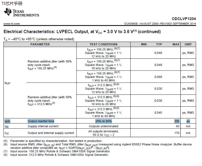

我的客户希望在 系统中使用 CDCLVP1204、但下面有两个问题需要与您进行仔细检查。
1、如您所知、我们的器件输出峰间值为0.6V~1.35V、但客户 的要求 是0.8V~1.8V。 我们需要检查哪个条件将生成0.6V 电压、器件是否可以在这里使用。
2.我的客户   对压摆率的 clk 要求在200ps (10%~90%)内、但我们的器件为200ps (__LW_AT__20%~80%)、 因此这里的压摆率还不够。 我们需要检查 200PS (__LW_AT__20%~80%数据表 规格的原因。 谢谢。
客户 的要求。
    A1。 在100MHz 输入频率工作条件下、VOD 为~560mV 或 VOUT_DIFF_PP 为~1.12V。 0.65Vpp 的振幅可能在高得多的工作频率下出现。
    答2. 通常指定为20%-80%、而不是10%-90%。 有时、由于10%至20%或80%至90%区域的斜率较慢、上升/下降在10%至90%之间会大得多。
    通道
    您好、Lane、
    非常感谢您的回复。 对于 A2、无论我们的器件是否能够满足客户 的要求、 从规格方面来看、我们的器件 压摆率似乎太低。 谢谢。
    您好、Frank、
    我们没有为此器件指定10%至90%的压摆率、因此我无法保证上升/下降时间。 我假设如果在200PS 最大值下指定20%-80%、则最大规格为10%-90%
    您可以使用客户的终端网络、传输线和接收器模型使用 IBIS 模型进行仿真、以查看 CDCLVP1204是否可以满足要求。 IBIS sim 允许选择弱慢/强快 IC 模型、10% 90%的上升/下降时间、为测量添加差分探头以及选择器件工作条件。
