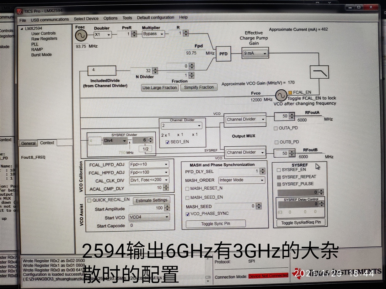

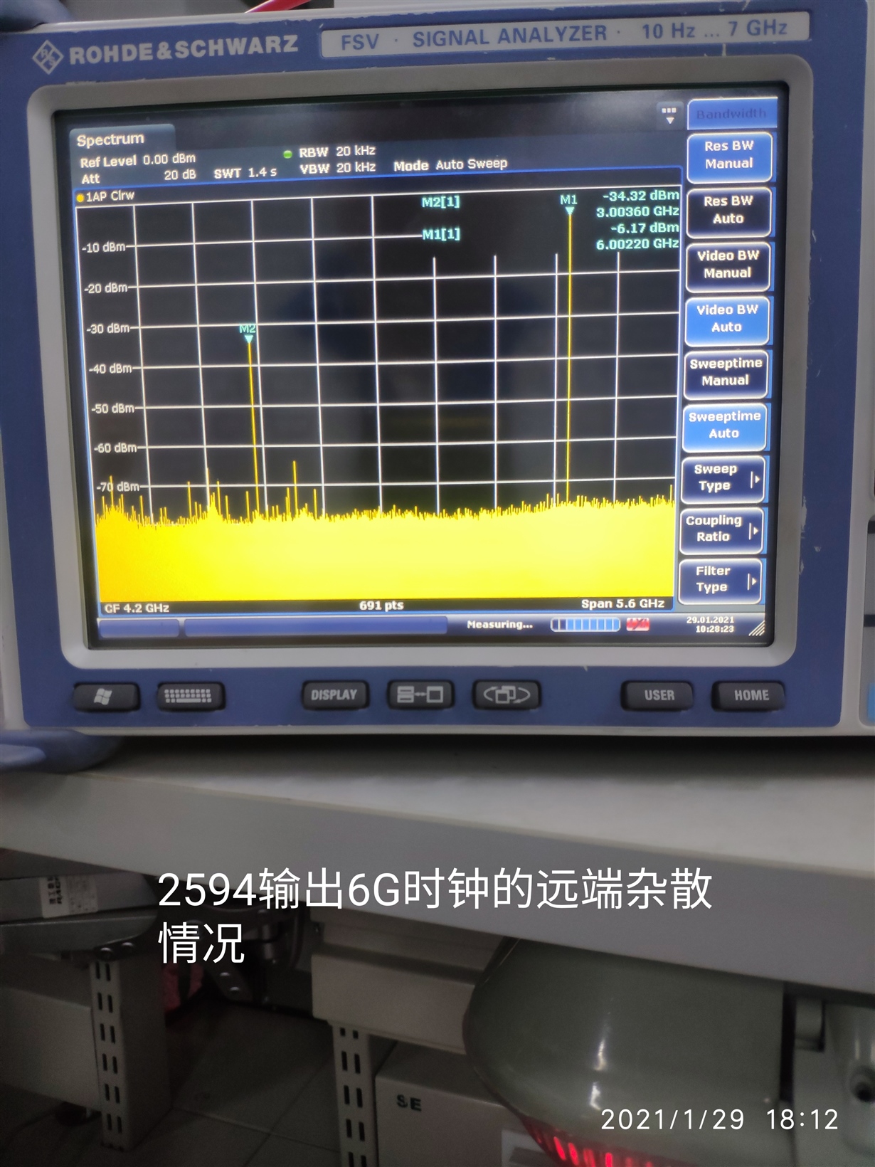

客户使用 LMX2594输出 DAC 采样时钟。 LMX2594的输入为93.75MHZ、VCO = 12GHz、输出为6GHz。 但是、3GHz 时存在杂散。 可能的原因是什么?
此外、其他调试条件:
当 VCO = 12GHz、VCO_PHASE_SYNC=1时、寄生频率为3GHz;在修改 LMX2594的 VCO 频率后、寄生频率会发生变化、但仍然是 VCO/4。
当 VCO = 12GHz、 VCO_PHASE_SYNC = 0时、3GHz 杂散信号消失。
    Amy、
    我认为问题是选中了 SEG1_EN 框。  这意味着、您无需再进行额外的2分频运行、即在3GHz 下消耗电流并产生杂散。
    尝试禁用此框。  我认为这会使您的冲动消失。
