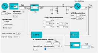

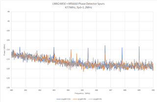

我设计了一个 PLL 来与我的 VCO 配合使用、到目前为止、大多数事情都很好。 我遇到的一个问题是相位检测器杂散、尤其是在使用更高的 CP 电流时。 是否有任何已知技术可供我分享、以尽量减少杂散? 我尝试单独提供两个 VDD_RFAS、但没有注意到任何改进。
我已经使用不同的 CP 增益测试了这些杂散,我知道环路滤波 器带宽会随着较低的 CP 增益下降,这可能会造成。
     为了记录在案、我刚刚 从 LMX2485E 评估板复制了电源方案、并进行了一些额外的滤波。
    大家好、TeeHowe、
    您的环路带宽为3.6kHz、您无需高电荷泵电流。 带宽小但电流大的另一个问题是您有一个较大的 C2电容器。
    使用更小的电荷泵电流重新设计环路滤波器可以减少 FPD 杂散并减小 C2的尺寸。
    下面是一个示例。
