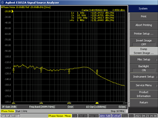

大家好、
我们使用 LMX2820安排了一款产品。

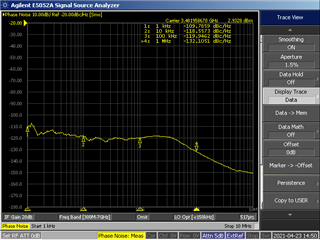

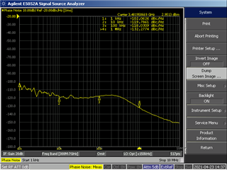

但是、相位噪声不稳定。
每次发送 Reg0时、它都会从图 1至图 2.
图 1
图 2.

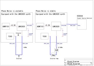

此外、当我在 REF 和 LMX 之间放置一个放大器时、我能够确认一个稳定的东西。
显示了方框图和测量数据。
内部和外部连接都会产生不稳定的结果。
是否会发生这种现象?
请告知其他解决方案。

    我想知道、由于某种原因、写入寄存器0是否会触发不同的校准。 通常、只要输入端接正确、就不会对输入功率产生重大的敏感性、尽管在低频时、即使在标称功率水平下、输入压摆率也可能不足以进行放大。 输入频率是多少?
    如果您读回图1和2中情况的只读校准寄存器值、您会得到不同的结果吗?
    基准输入是如何端接的?

    尊敬的  Derek:
    >输入频率是多少?
    [回复:]输入基准为100MHz VCXO (已锁定)。
    >如果您读回图1和图2所示情况的只读校准寄存器值,您是否会得到不同的结果?
    [回复:]读回值与图1和图2中的值相同。

    Arai、
    考虑 LMX2820数据表图8-1中的典型应用原理图。 OSCin 引脚在连接器之前有0.1µF Ω 和50Ω Ω 到 GND。 这与您使用器件的方式类似吗? 如果在器 件的输入之前没有 μ 50Ω 端接地、或者如果缺少交流耦合电容器、则可能会由于基准输入端接或耦合而出现伪影。
      50Ω 在1kHz 偏移时、对总体输出噪声的最大贡献必须在 TCXO 上、TCXO 可能未端接或无法驱动一个直接的 Δ Σ 负载(尤其是当它是 LVCMOS 时)。 插入放大器的效果可能是通过充当高阻抗缓冲器来稳定输入。
