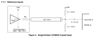

尊敬的技术支持团队:
我的定制板具有 CDCI6214、但无法正常工作。 我无法获得预期的输出频率。 时钟不会在 yx 上输出。
因此我尝试通过 Y0旁路 REFP、但它不输出10MHz (REFP)。
1.您能否查看我的原理图?
2.能否检查从 TICS Pro 导出的 TICS Pro 文件和寄存器设置?
  e2e.ti.com/.../CDCI6214.tcs
REFP 和 XOUT 是否可以使用具有直流耦合的单端时钟(LVCMOS)?
  根据数据表、它看起来是交流耦合。 但连接的 E2E 表示直流耦合正常。

    您好 TTD、
    REFP (QX533A10.00000B 15R)连接到什么?
    2.使用.TCS 文件的 TICSPRO 设置没有 启用 Y0。 这些输出是否是所需的输出?
    如前所述-尽管必须满足相应的 VIH/VIL 参数、但直流耦合仍可以正常工作(如果不清楚这一点、请参阅第6.6节)。 请注意、CDCI6214没有与相关 E2E 相关的 SECREF。
