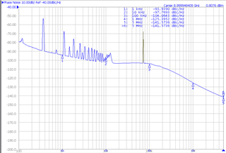

与客户合作、在使用干净的10MHz Wenzel 参考时、获取 LM2595EVM 评估板以获得良好的相位噪声结果时遇到问题。  他 尝试过多种频率、但没有效果。 他能够使用100MHz TI 参考设计获得更好的结果、但仍然有几个杂散。 所有内容均使用默认设置进行配置。 已检查其他 E2E 帖子、似乎与此问题不同。
使用10MHz Wenzel 基准:
  帖子
TI Reference Pro 100MHz:
    您好 Kannan、
    杂散出现在10kHz 以下、因此这很可能是由电源或其他外部方式造成的。 电路板本身没有任何会生成这些杂散的东西。
    Noel、您好!
    我使用的是 Agilent 线性台式电源、我尝试在两者之间使用具有极低频谱噪声密度的 LDO (这是我在 TI 应用手册中推荐的)、并看到 几乎相同的结果。 我还尝试在屏蔽环境中完全封闭 DUT 的情况下进行测试。 是否确定 它不可能是设置 或反馈环路问题?
    尊敬的 David:
    如果您使用的是 EVM 的默认软件和硬件设置、我确信此问题是由外部方式引起的。 我们已经销售此 EVM 几年了、除非存在制造错误、否则我们以前从未看到过这种杂散。
    我认为杂散是1xx Hz 信号的谐波、如果您可以在频谱分析仪模式下绘制图、我们应该能够更轻松地对杂散进行计数。
