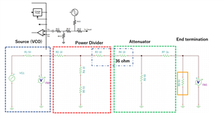

您能不能就我的有关 LMX2491参考原理图的问题提出建议。
参考数据表、外部 VCO 的输出连接到 FIN 引脚、
功率分压器和-6dB 衰减器实现的。
50欧姆分压器由三 个18欧姆电阻器组成、它们作为星形拓扑进行连接、
6dB 衰减器由两个18 Ω 电阻器和一个58 Ω 电阻器组成、T 形
拓扑。
我认为 FIN 引脚上需要50 Ω 电阻器、以使其按预期工作。
如果为 true,则*FIN 上的51欧姆电阻器可以替换为51/2欧姆电阻器
电路对称性。
你怎么看?
第二个问题:
如果分频器和衰减器使 VCO 输出完全为-12dB、则会向提供功率
引脚引脚为-11至-8dBm、因为 VCO 输出功率为1dBm 至4dBm。
相比之下、FIN 输入的预期功率级别为-6dBm 至6dBm。
如何处理此不匹配?

    您能否发布您所参考的原理图? 数据表中的应用图具有与您所描述的不同的配置。
    Noel-San、
    这是原理图。
    它位于数据表的第一页。
    请将注意力集中在 用橙色线包围的部件上。
    我怀疑绿色框中的电路是分压器和
    蓝色框中的电路是衰减器。
    它需要在其输出端接50欧姆。
    Mita
    您好、Mita、
    电阻器用于分离 VCO 信号、同时确保 VCO 和 Fin 可以看到50Ω Ω 负载。
    VCO 将看到负载为18 +(18 + 50)//(36 + 68)= 59Ω Ω
    假设 VCO 输出阻抗为2Ω Ω、FIN 将看到负载为{[(18 + 50)//(2 + 18)+ 36]//68}+ 18 = 47Ω Ω。
    假设 VCO 输出功率为0dBm、则 Pa 约为 -3.5dBm。 PB 将约为 -7dBm。

    感谢您的反馈。
    输出需要50 Ω 终端。
    同样、FIN 也需要50欧姆的端接电阻器、对吧?
    Mita
    您好、Mita-San、
    如果可能、在 FIN 上的50Ω Ω 负载应返回更好的杂散、在 FIN 和 FIN*上添加50Ω Ω 负载。 电阻器网络可简化如下:
    Noel-San、
    感谢您的反馈。
    我认为您建议的分压器电路可以。
    不过、数据表第一页上的参考原理图是
    与您的电路略有不同。
    我认为-6dB 衰减器放置在分压器的输出上。
    请查看的第一页上的参考原理图
    数据表。  衰减器 需要50 Ω 终端电阻器。
    请使用 TINA TI 测量电路的 I/O 电压。
    Mita
    您好、Mita-San、
    PA 约为 -3.5dBm 时、18Ω Ω 电阻器将产生另一个3dB 的损耗、因此50Ω Ω 连接器将测量 大约 -6.5dBm。
