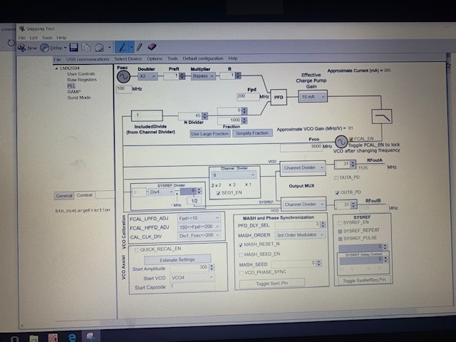

我们将 LMX2594合成器与 LMX2594EVM 配合使用。
对于我们的系统、锁定1.125GHz 射频信号非常重要。
当我们将 输出频率设置为1.125GHz 时,我们可以看到它大约为7.5dBm。 但在975kHz 时也会出现大约-90dBm 的杂散。
如何消除此杂散?
我们不希望看到975kHz 的任何信号。  我尝试更改通道分频器和 N 分频器或多路复用器和 R 分频器,以消除975MHz。 但它不起作用。
感谢你能抽出时间。
     我从 TICS Pro 加载了一个基本配置文件到了 Pllaatinum Sim、但没有看到在975kHz 下出现任何问题、因此我不确定系统中会混合杂散的原因。
    您可以尝试将 VCO 频率更改为更高的值或调整相位检测器频率、可能是 R= 3分频或5分频。
    如果您使用的是 TICS Pro、则可以将文件导入到 llatinum Sim 中、以获得 杂散可能位于何处的一些指示。
    为此、请将 TICS Pro 中的文件另存为 TCS 文件。  在"Pllaatinum Sim "中、选择菜单项"File => Interface with TICS Pro +>" Load TICS Pro file"。
    然后、您可以在 Pllainum Sim 中调整分频器并计算估算的杂散

    我按照您的步骤创建了自己的 TCS 文件。 实际上,我已经使用了这些步骤。 修改了默认配置,以获得频率为1125MHz 的信号。 但在-90dBm 时、我仍然看到该杂散。  如果您需要、我可以添加我们的专业配置文件。 您也可以将您的信息发送给我。

    请将您的 TCS 文件发送给我们吗? BTW、参考时钟频率是多少?
    时钟频率为100MHz、FPD 也为100MHz。
    以下是基于默认配置的配置:
    编辑: 我看到的杂散为975 MHz 而非975 kHz

    此配置不应在975kHz 时产生杂散。
    您的参考时钟来自哪里?
    您的电源是否足够干净?
    你是对的。  这是我的错。 杂散为975MHz、90dBm。 不是975kHz。
    是的,我的参考频率是干净的,是100 MHz。
    我尝试了很多配置(FPD = 100MHz、 N=90、Channel div = 8或 FPD = 100MHz,另一个是 N=13、channel div = 12 )。 我使用  TicsPro 更改了 PreR div、乘法器或 OSC 倍频器,但我无法去除975 MHz 的杂散。

    我无法判断975MHz 杂散是否来自芯片、从数学角度讲、这种杂散频率是可能的。
    您是否尝试减小电荷泵电流或输出功率设置?
    您能否给我发送数学公式 btw 输出频率和杂散频率?
    我需要将输出功率保持在高电平、并将杂散保持在尽可能低的水平。 这是一种折衷,我不明白。
    但我将尝试减小电荷泵电流、可能它起作用了。

    LMX2582数据表第8.1节中提供了一些杂散计算示例、请查看其了解详情。
