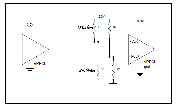

 我们需要检查1.78v 电压是否存在风险(超出我们的1.5v 规格)、谢谢。 还是可以更改 分压 器 以改善 它? 谢谢。

    您好、Lane、
    它是  器件的差分输入电压。  原理图   如下所示为数据表。 客户已更改  分压 电阻器、将电压更改为1.3V。 如果电压 高于1.7V、我们需要检查风险是多少?   更改 电阻器的解决方案是否正常? 谢谢。
    数据表 原理图
     客户原理图
    1.3V 电压。

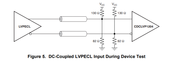

    一般而言、一些高速差分缓冲器不能用于提供轨到轨 LVCMOS 摆幅。 如果输入摆幅超过技术规格、输入缓冲器增益级可能会进入饱和状态、并在输入缓冲器的输出端以及相应的器件输出端导致意外的毛刺脉冲/欠幅脉冲/占空比失真。
    精心选择了130 Ω 和82 Ω 电阻器、以为 LVPECL 驱动器提供端接。 分压器将输出偏置为 VCC-2V、同时还提供50欧姆的等效电阻、以匹配50欧姆传输线路、从而实现最佳信号完整性。
    我建议选择遵循相同逻辑的分压器组件。 客户原理图中的端接将导致阻抗不匹配、这可能会导致反射、这由客户决定是否可以接受。

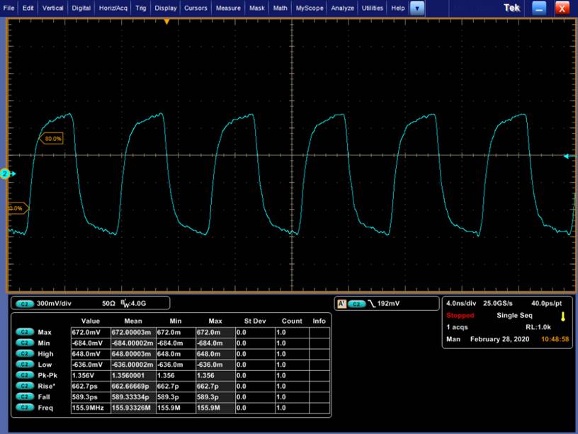

    这个1.3V 波形是否在 PCLK 引脚上测得? 是否有补码波形(即 NCLK)?
    我提出这一问题、因为我会假定您共享的波形是单端的、而不是差分的。 在这种情况下、您可以参考数据表表6.6中的 LVCMOS 输入特性、而不是表6.7中的差分输入特性。 如表6.6所示、LVCMOS 输入频率的最大值较低、为200MHz、但它可以接受从 GND 到 VCC 的全摆幅。
